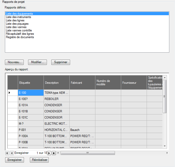

Dans le champ Filtrer pour, entrez une valeur et appuyez sur la touche Entrée. Vous pouvez cumuler les conditions suivantes :
| Conditions | Fonction | Exemples |
| Chevrons (< >) | Pour afficher des valeurs différentes de votre entrée |
| Pourcentage (%) | Pour afficher une séquence de zéro caractère ou plus à cette position | Par exemple, '%SCH40' affiche ASCH40, BSCH40, ABSCH40, ABCSCH40, etc. |
| Trait de soulignement (_) | Pour afficher n'importe quel caractère à cette position | Par exemple, '_SCH40' affiche ASCH40, BSCH40, ZSCH40, etc. |
| Egal (=) | Pour afficher les valeurs correspondant à votre entrée | = "Bosch" affiche uniquement les cellules contenant la chaîne Bosch |
| Est nul | Pour afficher uniquement les cellules vides | Affiche uniquement les lignes contenant des cellules vides |
| N'est pas nul | Pour exclure les cellules vides | Affiche uniquement les lignes contenant des données |
Les chaînes doivent être placées entre des apostrophes simples ('). Les entrées sont sensibles à la casse.
