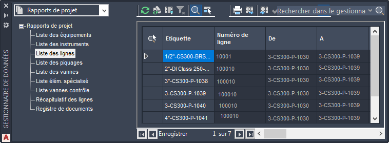

Si vous choisissez de générer des rapports à l'aide du Gestionnaire de données, vous pouvez créer des types de rapports basés sur des gabarits de rapport existants. Ces gabarits comprennent des listes d'équipements, listes de lignes, récapitulatifs des lignes, listes d'instruments, listes de vannes, listes de piquages, etc.
Lorsque vous configurez un rapport, les propriétés spécifiées font l'objet d'une requête. Vous pouvez afficher les résultats dans le Gestionnaire de données.
