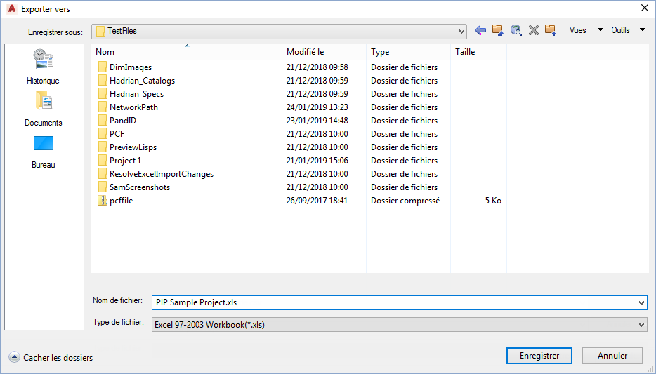

Spécifie un nom de fichier, un chemin d'accès et un format de fichier pour les données ou le rapport exporté.
Barre d'outils : Gestionnaire de données
Cliquez avec le bouton droit sur un noeud de données
Exporter
Parcourir Arborescence du Gestionnaire de données en mode Rapports de projet
Cliquez avec le bouton droit sur un type de rapport
Exporter
Indique le dossier dans lequel stocker les données ou le rapport exporté.
Spécifie le nom du fichier d'exportation. Le nom de fichier ne peut pas contenir plus de 31 caractères.
Définit le format du fichier d'exportation. Les options sont les suivantes :
Utilisez Microsoft Excel 2003 ou version supérieure pour afficher et modifier la feuille de calcul exportée.
Utilisez Microsoft Excel 2007 pour afficher et modifier la feuille de calcul exportée.
Utilisez un éditeur de texte tel que le Bloc-notes pour afficher et modifier le fichier CSV (valeurs séparées par une virgule) exporté.
Enregistre le nom de fichier, le chemin d'accès et le format de sortie du fichier d'exportation.
