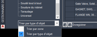

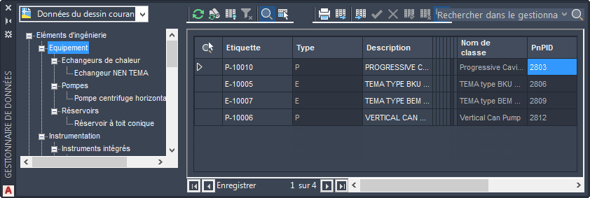

Une arborescence dans le volet gauche du Gestionnaire de données affiche les vues d'objets, les vues personnalisées ou les rapports. La vue de données dans le volet de droite affiche les propriétés pour la vue ou le rapport sélectionné(e).
Vous pouvez modifier la façon dont l'arborescence est organisée en sélectionnant le type de zone ou d'objet.
