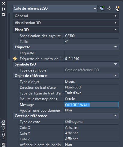

Après le positionnement, un glyphe de cote de référence est attaché à la tuyauterie. Vous pouvez afficher le modèle 3D en mode filaire pour visualiser facilement les objets de cote de référence.
Les cotes de référence ISO affichent un aperçu lorsqu'elles sont mises en surbrillance.
La palette Propriétés s'affiche après le positionnement de la cote de référence ISO. Cela permet de spécifier le texte du message et d'autres propriétés plus facilement pour une nouvelle cote de référence ISO.

Sélectionnez le type d'objet de référence [Bâtiment/Equipement/Plancher/Ligne de grille/Divers/pOutre en acier/poteaU en acier/Tuyau/pAroi]<poteaU en acier> : W
Elément ISO ajouté.
