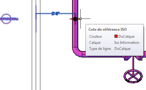

Par exemple, vous pouvez faire référence à une structure telle qu'une poutre. Une cote de référence ISO est positionnée dans le modèle 3D et affiche un aperçu de la cote de référence qui sera ajoutée au dessin ISO. Sélectionnez ou mettez en surbrillance la cote de référence ISO pour afficher l'aperçu.
Dans le dessin isométrique, les cotes sont créées pour l'objet référencé. Vous pouvez également spécifier le type de ligne de référence et le texte associé.
Lorsqu'elle n'est pas sélectionnée ou mise en surbrillance, la cote de référence ISO est masquée à l'intérieur de la tuyauterie. Les cotes de référence ISO sont semblables aux messages ISO, mais possèdent des lignes de coordonnées qui s'étendent légèrement hors de la tuyauterie.
Vue filaire.
Les lignes vous permettent de sélectionner la cote de référence ISO dans les vues non filaires.
Visible dans les tuyauteries transparentes.

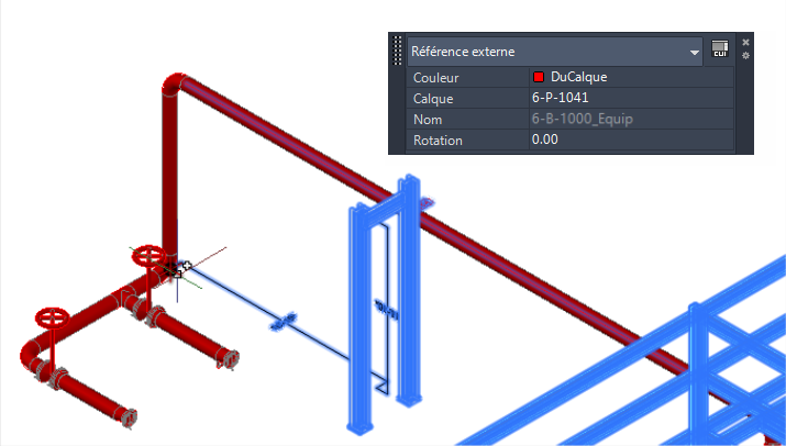

Les cotes de référence ISO peuvent faire référence à des objets Plant ou autres (ligne AutoCAD), ou ne faire référence à aucun objet (emplacement dans l'espace).
Si un objet Plant est référencé, les paramètres initiaux de la cote de référence ISO sont définis de manière intelligente. Les objets Plant dans une Xréf sont référencés de manière intelligente.
Référence à la structure dans une Xréf.
Les cotes de référence ISO ne sont pas associatives. Indépendamment des paramètres initiaux, les cotes de référence ISO ne sont pas liées à l'objet référencé. Après la création, vous pouvez modifier les valeurs et le type de cote de référence ISO dans la palette Propriétés.

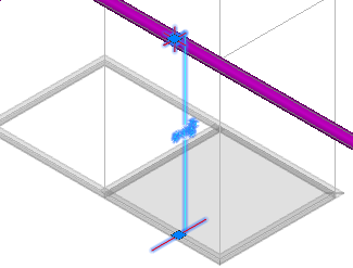

Référence au trait d'axe de poutre.
Référence à l'élévation du plancher.

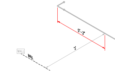

Vous pouvez spécifier un type de cote inclinée qui crée une cote pour la distance totale.
Cote inclinée.
Vous pouvez également créer une cote de localisation le long de la tuyauterie à l'emplacement de la cote de référence ISO.
Cote de localisation.
