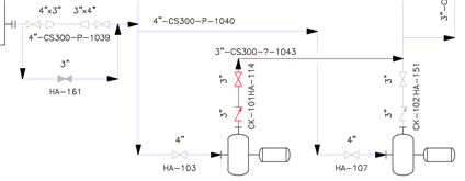

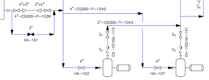

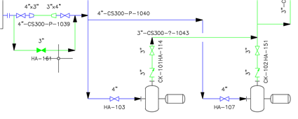

Vous pouvez afficher les composants P&ID dans une couleur qui correspond à des valeurs de propriété de groupe de tuyauterie.
La peinture P&ID n'a d'incidence que sur l'affichage. Lorsque vous êtes en mode Peindre P&ID, la palette des propriétés et les commandes (par exemple : chprop) continuent à fonctionner avec les valeurs normales de couleur et de calque.
Si vous imprimez ou exportez au format DWG avec la fonction Peinture P&ID activée, le style Peinture P&ID est appliqué.
