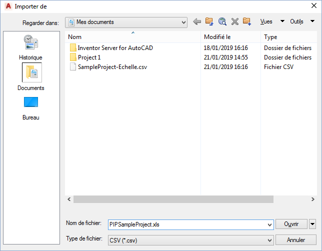

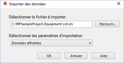

Gestionnaire de données.Veillez à sélectionner le noeud correspondant au classeur Excel ou au fichier CSV contenant les données à importer. Si vous sélectionnez un noeud qui ne correspond pas directement à la feuille de calcul ou au fichier CSV modifié, l'importation ignore les modifications.
Ce message indique l'emplacement des fichiers journaux consignant les modifications identifiées dans la feuille de calcul ou le fichier CSV importé qui ont été acceptées ou refusées. Vous pouvez cliquer sur le lien dans le message pour ouvrir le dossier. Après avoir accepté et refusé les modifications, vous pouvez accéder au fichier journal contenu dans ce dossier.
Pour importer des données à partir d'un autre programme, cliquez sur le paramètre personnalisé approprié. (Les paramètres personnalisés ne sont toutefois pas disponibles si vous importez dans une zone ou une vue personnalisée.)
