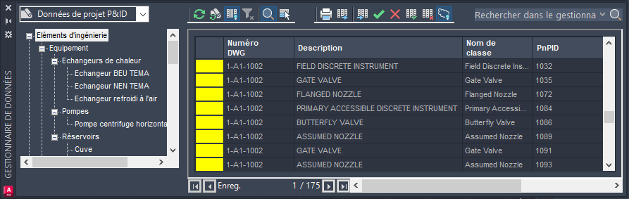

  1. Dans l'arborescence du Gestionnaire de données, cliquez sur le noeud contenant les modifications importées (mises en surbrillance en jaune).
  2. Vérifiez les données importées dans la table de données.
    Remarque : Les modifications en attente sont surlignées en jaune.
  3. Effectuez l'une des opérations suivantes :
    • Dans la barre d'outils du Gestionnaire de données, cliquez sur Accepter ou Refuser pour accepter ou refuser les modifications individuelles.
    • Dans la barre d'outils du Gestionnaire de données, cliquez sur Accepter tout ou Refuser tout pour accepter ou rejeter toutes les modifications à la fois.
