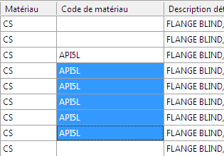

- Dans le tableau, sélectionnez une cellule et entrez une valeur. Par exemple, indiquez API5L dans la colonne Code de matériau pour 2".
- Si vous souhaitez spécifier la même valeur pour d'autres diamètres nominaux, effectuez les opérations suivantes :
- Dans la cellule contenant la valeur à copier, appuyez sur Ctrl+C.
- Appuyez sur la touche CTRL et maintenez-la enfoncée. Cliquez dans les cellules où vous souhaitez insérer la valeur copiée.
- Appuyez sur Ctrl+V pour coller.

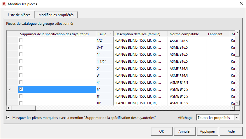

- Si vous souhaitez supprimer un diamètre nominal d'un composant, sélectionnez Ne pas inclure pour chaque diamètre nominal à supprimer (par exemple 3/4" et 3").
- Si vous souhaitez ajouter un diamètre nominal de composant, effectuez les opérations suivantes :
- Désactivez l'option Masquer les pièces marquées avec la mention "Supprimer de la spécification des tuyauteries"
- Désactivez l'option Ne pas inclure pour chaque diamètre nominal à ajouter (p. ex. 1/4").
Remarque :
Si le diamètre nominal à ajouter n'apparaît pas lorsque vous désélectionnez Masquer les pièces marquées avec la mention "Supprimer de la spécification des tuyauteries", vous pouvez utiliser l'éditeur de catalogue pour ajouter le diamètre nominal.
- Cliquez sur Appliquer.

- Dans le volet Feuille de spécifications des tuyauteries de Spec Editor, cliquez sur une pièce (p. ex. Clapet anti-retour, Battant, 300 lb, BW, ASME B16.10).
Cliquez sur Modifier les pièces.
- Dans la boîte de dialogue Modifier les pièces, cliquez sur l'onglet Modifier les propriétés.
- Sous Définition de propriété, dans la zone Nom d'affichage, entrez un nom (p. ex. Code de Vanne).
- Dans la liste Type de champ, sélectionnez un type (p. ex. Valeur numérique).
- Dans la zone Valeur par défaut, entrez une valeur par défaut.
Si le champ est de type Oui/Non (case à cocher), entrez une valeur par défaut Vrai ou Faux.
- Si le champ est de type Texte, effectuez les opérations suivantes :
- Dans la zone Taille du champ, entrez une valeur comprise entre 1 et 255.
- Cliquez sur Ajouter.
- Cliquez sur OK.

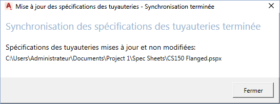

Pour mettre à jour une spécification avec des changements de catalogue.
- Si le fichier de spécification à mettre à jour est ouvert, fermez-le.
- Dans le menu Catalogues, choisissez Synchroniser les spécifications avec les catalogues.
- Dans la boîte de dialogue Ouvrir, cliquez sur un fichier de spécification.
- Cliquez sur Ouvrir.
Remarque : Pour synchroniser les spécifications avec les catalogues, le fichier de spécification doit être fermé et un accès exclusif à ce fichier est requis.
