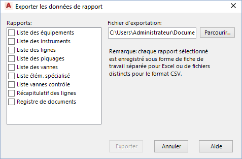

Permet d'exporter le rapport actif vers un fichier de tableur Microsoft® Excel ou un fichier de valeurs séparées par des virgules (CSV).
Barre d'outils : Noeud Rapports de projet
Gestionnaire de données
cliquez avec le bouton droit sur un noeud Rapports de projet
Exporter
Affiche la liste des rapports, y compris les rapports personnalisés, que vous pouvez exporter à partir d'un projet. Les types de rapports standard suivants existent :
Affiche le nom de fichier et le chemin d'accès par défaut pour l'exportation des rapports sélectionnés. Acceptez l'entrée par défaut ou entrez le chemin d'accès et le nom du fichier de tableur Microsoft Excel ou du fichier de valeurs séparées par des virgules (CSV). Cliquez sur Parcourir pour localiser un dossier dans la boîte de dialogue Exporter vers.
Le nom de fichier ne peut pas contenir plus de 31 caractères.
Permet d'exporter les rapports sélectionnés vers les fichier et dossier spécifiés. Chaque type de rapport sélectionné est exporté vers une feuille de calcul séparée d'un fichier Excel ou vers un fichier CSV individuel.
