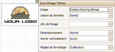

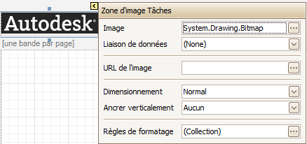

- Cliquez sur le logo Autodesk existant pour le sélectionner. Cliquez sur la petite flèche qui s'affiche au-dessus du logo sélectionné.
- A droite du champ Image, cliquez sur le bouton [...]. Accédez à l'emplacement du nouveau logo, sélectionnez le fichier et cliquez sur Ouvrir. Le nouveau logo remplace l'ancien.
