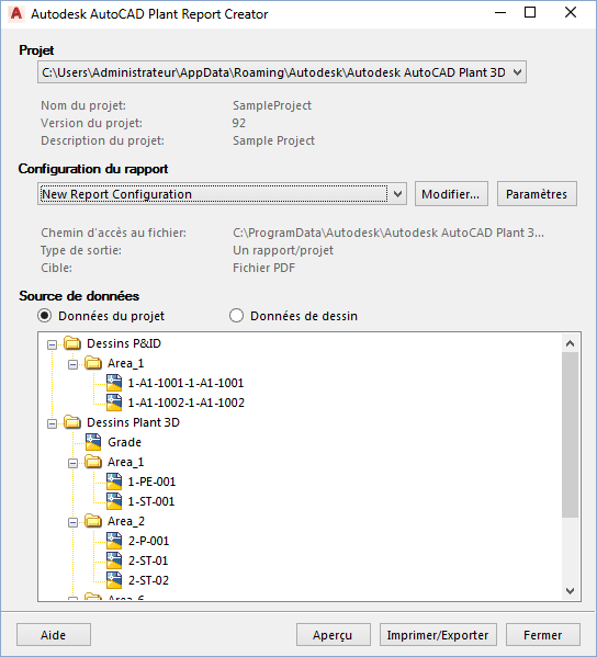

- Sur le bureau, cliquez deux fois sur l'icône Report Creator
- Dans la boîte de dialogue Report Creator, effectuez les opérations suivantes :
- Sous Projet, sélectionnez un projet dans la liste déroulante ou cliquez sur Ouvrir et recherchez le projet de votre choix.
- Sous Configuration du rapport, cliquez sur Nouveau.
- Dans la boîte de dialogue Nouveau rapport de configuration, cliquez sur Dans le rapport existant et sélectionnez la configuration à modifier. Cliquez sur OK.

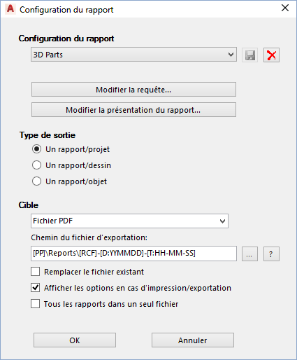

- Dans la boîte de dialogue Configuration du rapport, sous Configuration du rapport, effectuez les opérations suivantes :
- Entrez le nom à donner au rapport modifié. Cliquez sur le bouton Enregistrer.
- Cliquez sur Modifier la requête.

- Dans la boîte de dialogue Configuration du rapport, cliquez sur Modifier la présentation du rapport.
- Dans le Concepteur de rapports, apportez les modifications voulues aux champs ou à la présentation. Cliquez sur l'onglet Aperçu avant impression pour vérifier vos modifications, puis fermez le Concepteur de rapports. Cliquez sur Oui pour enregistrer les modifications.
- Dans la boîte de dialogue Configuration du rapport, effectuez les opérations suivantes :
