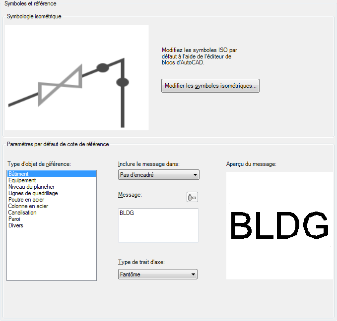

Modifie les symboles utilisés lors de la création de dessins isométriques. Définit les propriétés par défaut et le texte pour les cotes de référence ISO.
Modifie les symboles utilisés lors de la création de dessins ISO.
Affiche la liste des blocs figurant dans la bibliothèque de symboles ISO du projet (IsoSymbolStyles.dwg).
Définit les valeurs des nouvelles cotes de référence isométriques ajoutées au modèle 3D. Après le positionnement, ces valeurs peuvent être modifiées dans la palette Propriétés.
Répertorie les objets Plant. Lorsqu'une cote de référence ISO est créée dans le modèle 3D pour l'objet, les valeurs par défaut attribuées ici sont appliquées.
Définit le type d'encadré par défaut à afficher dans le dessin ISO.
Indique le texte par défaut à afficher dans le dessin isométrique. Vous pouvez inclure des valeurs de propriété pour l'équipement, la structure ou les références de tuyauterie. Par exemple, FLOOR EL.# (StructurePlate.TOS) peut afficher FLOOR EL# 12'.
Sélectionner la propriété de classeAjoute une propriété de classe au message. Activé pour les objets Plant externes (équipement, structure et tuyauterie).
Par exemple : FLOOR EL.# (StructurePlate.TOS) permet d'afficher FLOOR EL# 12' dans le dessin ISO.
Les propriétés de message (par exemple : numéros d'étiquette ou ID de colonne) sont affectées lorsque la cote de référence ISO est positionnée dans le modèle 3D. Si une propriété est introuvable, la valeur est vide.
Indique le type de ligne par défaut, tel que Discontinu ( _ _ _ _ _ _ _ _ _ _ _ _ _ _ _ _ _ ).
Affiche un aperçu du texte et de l'encadré du dessin isométrique.
