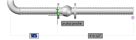

Des composants de tuyauterie peuvent être placés pendant le routage. Les composants peuvent être placés au niveau des milieux et des orifices.
La fonction de saisie dynamique est prise en charge lors de l'insertion de composants à partir de la visionneuse de spécifications, de la palette d'outils ou lors de l'utilisation de la poignée de déplacement du composant. La poignée de déplacement du composant permet également de passer à un autre tuyau et de modifier le point de base.
