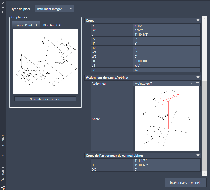

Permet de créer des pièces personnalisées et des substituts.
Trouver
Ruban : Onglet Début
groupe de fonctions Insertion de pièce
Pièces personnalisées
Affiche la boîte de dialogue Navigateur de formes Plant 3D.
Spécifie le diamètre nominal du tuyau auquel cette pièce est connectée.
Indique les cotes de la géométrie de la pièce. Vous pouvez également changer la géométrie de la pièce après avoir placé le composant dans le modèle.
Crée un composant à l'aide d'une géométrie basée sur un bloc à laquelle des orifices ont été ajoutés à l'aide de la commande PLANTPARTCONVERT. Si le bloc ne contient pas d'orifices, il s'ouvre dans une fenêtre distincte.
Spécifie un bloc défini dans un autre dessin.
Spécifie un bloc du dessin courant.
Efface le bloc, ce qui vous permet de spécifier un autre bloc.
Lorsque cette option est activée, elle indique que la pièce n'est pas répertoriée dans une spécification des tuyauteries.
Spécifie un objet temporaire à utiliser jusqu'à ce que la pièce requise soit ajoutée à la spécification des tuyauteries.
Ajoute la pièce au modèle.
