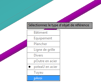

Cote de référence.
Si vous effectuez un accrochage à un objet Plant 3D, passez directement à l'étape 5. Les objets Plant 3D tels que les équipements, la tuyauterie et l’acier sont reconnus.
Nord-Sud.
