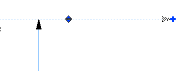

Les lignes schématiques servent principalement à connecter des composants, mais elles peuvent se connecter à d'autres lignes schématiques.
Lorsqu'une ligne schématique P&ID est connectée à un composant ou à une autre ligne schématique, elle affiche une poignée de connexion à son extrémité lorsqu'elle est sélectionnée.
Lorsqu'une ligne schématique n'est pas attachée à un composant, une poignée d'extrémité s'affiche à l'extrémité de la ligne lorsqu'elle est sélectionnée.
