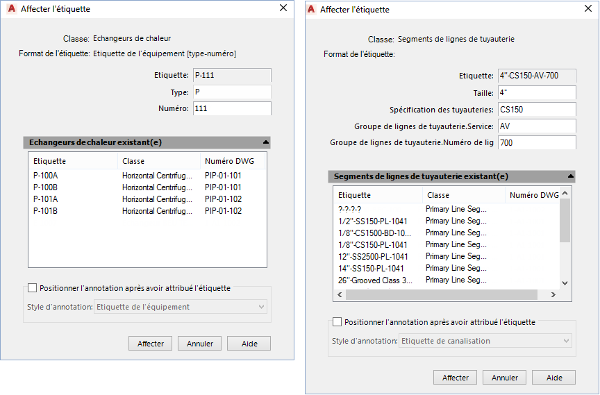

Affiche la classe d'objet Plant 3D.
Définit le type de format d'étiquette.
Affiche les données d'étiquette cumulées issues des données placées ou affichées dans les champs qui suivent.
Chaque classe contient des types de champs d'étiquette différents. La boîte de dialogue Segments de lignes de tuyauterie, par exemple, contient les champs Diamètre nominal, Spécification des tuyauteries, PipeLineGroup.Service et PipeLineGroup.LineNumber.
Dans le modèle 3D lorsque vous affectez un numéro de ligne (classe : Groupe de lignes P3d), les valeurs des champs Diamètre nominal et Spécification sont utilisées pour définir le diamètre nominal du tuyau et la propriété de la spécification des tuyauteries. Ces valeurs ne sont pas affectées au numéro de ligne.
Affiche la liste des éléments de la même classe que l'élément que vous étiquetez. Les informations d'étiquette des éléments répertoriés sont affichées, ce qui vous permet de voir quelles étiquettes sont déjà utilisées et de créer une étiquette unique.
Affiche le numéro d'identification d'étiquette des éléments de la même classe.
Affiche les éléments du dessin qui sont de la même classe que l'élément que vous étiquetez.
Affiche le numéro d'identification DWG.
Indique si vous souhaitez mettre à jour l'ensemble du groupe de lignes ou les segments de ligne sélectionnés uniquement. Cochez cette case si vous souhaitez ajouter un segment de ligne spécifique à un nouveau groupe de lignes.
Indique s'il faut annoter l'objet auquel vous affectez une étiquette.
L'annotation n'est pas prise en charge pour les objets Plant 3D.
Affiche une liste des styles d'annotation disponibles lors du placement d'une annotation. Cliquez sur la flèche vers le bas et choisissez un style d'annotation. Ce champ n'est disponible que si vous avez activé l'option Positionner l'annotation après avoir attribué l'étiquette.
