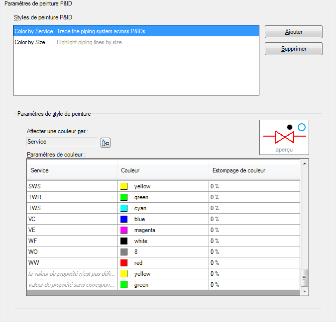

Indique le style à afficher dans les paramètres Style de peinture. Vous pouvez ajouter des styles personnalisés.
Affiche la boîte de dialogue Nouveau style de peinture P&ID à enregistrer.
Supprime le style après une boîte de dialogue de confirmation.
Définit la couleur et l'opacité pour des propriétés spécifiques
Affiche la boîte de dialogue Sélectionner une propriété pour indiquer la propriété à peindre.
Spécifie la couleur et l'opacité (estompage) pour une valeur de propriété. Les valeurs d'une liste de sélection et les valeurs actuellement dans le projet s'affichent dans la liste.
Lorsqu'une valeur définie par la suite dans le projet n'est pas répertoriée, les paramètres de la valeur de propriété non définie seront utilisés. Lorsqu'une valeur de propriété est vide, les paramètres de la valeur de propriété non définie sont utilisés.
Vous pouvez saisir le niveau d'estompage à l'aide du clavier ou de la glissière. Une valeur d'estompage de 100 % masque le composant correspondant à cette valeur.
