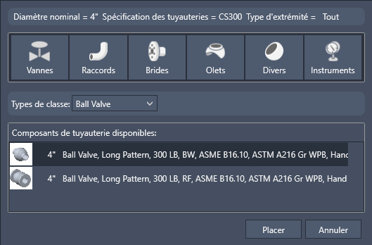

Permet de placer des composants de tuyauterie.
Vous pouvez spécifier un composant en le choisissant dans la liste des composants correspondant au diamètre nominal et à la spécification des tuyauteries actuels. Il est plus facile d'utiliser la boîte de dialogue Positionnement de la pièce lors du routage que le Visualiseur de la spécification des tuyauteries, car le diamètre nominal et la spécification des tuyauteries sont définis à partir de la tuyauterie du modèle.
Cette boîte de dialogue s'affiche avec l'option Raccord-tuyauterie de plantpipeadd et avec plantfittingadd.
Affiche la barre de modification. Vous pouvez modifier le diamètre nominal, la spécification des tuyauteries et le type d'extrémité.
Spécifie le type de composant parmi une liste de descriptions de types de composants. Vous pouvez cliquer sur une autre icône de classe pour modifier les valeurs de la liste.
Spécifie le composant à placer. Affiche la liste des composants de tuyauterie correspondant à la spécification des tuyauteries, au diamètre nominal, au type d'extrémité et à la classe courants.
Ferme la boîte de dialogue et reprend la commande PLANTFITTINGADD ou PLANTPIPEADD.
