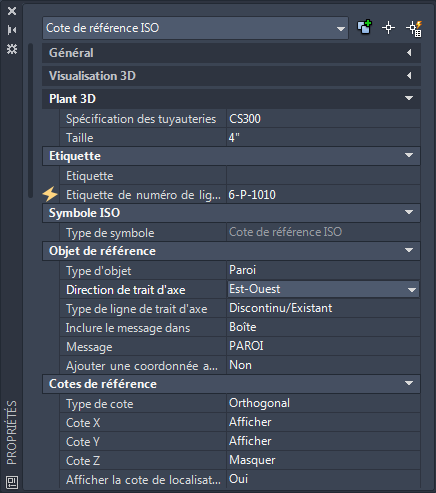

Les options de cote de référence isométrique sont définies dans la palette Propriétés de l'objet.
Définit les valeurs des nouvelles cotes de référence isométriques ajoutées au modèle 3D. Après le positionnement, ces valeurs peuvent être modifiées dans la palette Propriétés.
La structure, l'équipement et la tuyauterie peuvent inclure des propriétés (par exemple : élévation du plancher) dans le message par défaut. Vous pouvez configurer les propriétés dans la configuration du projet.

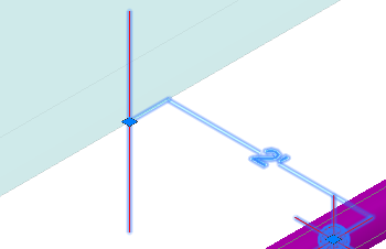

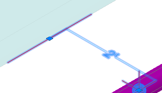

Définit la direction de la ligne de référence dans le dessin isométrique.
Nord-Sud.
Est-Ouest.
Haut-Bas.
Dans le modèle 3D, la direction s'affiche sous la forme d'une ligne courte.
Nord-Sud.
Haut-Bas.
Indique le type de ligne par défaut, tel que Discontinu ( _ _ _ _ _ _ _ _ _ _ _ _ _ _ _ _ _ ).
Définit une forme d'encadrement, telle qu'un rectangle ou un cercle. Vous pouvez définir des valeurs par défaut et obtenir un aperçu des formes d'encadrement dans la configuration du projet, dans le volet Symboles Iso et configuration de référence.
Indique le texte à afficher dans le dessin isométrique.
Définit les cotes orthogonales ou inclinées. Pour les cotes orthogonales, vous pouvez spécifier l'axe à inclure.
Cote inclinée.
Affiche ou masque les cotes dans le dessin ISO.
Affichez la cote Y.
Affichez X, Y et Z.
Localise le point sur le tuyau auquel la cote de référence se rapporte.
Cote de localisation.
