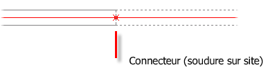

Sélectionner le type de soudure à positionner [Atelier/Site/Raccord sur site]: Spécifiez le type de soudure.
