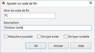

Ajoute des codes de fin.
Vous pouvez gérer les codes de fin dans la boîte de dialogue Gérer les codes de fin.
Attribue un nom au code de fin que vous ajoutez. Ce nom ne peut pas contenir de chiffres ni d'espaces.
Décrit le code de fin.
Active le mode de réduction (Coude-réduction). Vous pouvez spécifier un angle inférieur à l'angle du composant (par exemple : coude) de connexion.
Indique qu'un jeu de boulons est attendu.
Spécifie un boulon unique pour un assemblage de connexion.
Les codes de fin sont enregistrés dans le dossier d'installation d'AutoCAD Plant 3D toolset et pas dans le projet.
