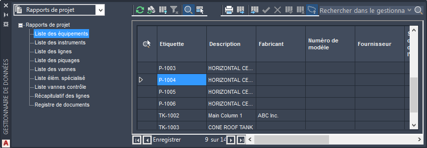

Tous les rapports contiennent une colonne indiquant le projet auquel les données sont associées.
Lorsqu'un objet est présent dans plusieurs dessins, le rapport contient une entrée pour chaque dessin contenant l'objet en question.
Vous pouvez modifier le contenu du rapport par le filtrage et le tri des données.
Rapports.
Les types de rapports de projet sont préconfigurés et ne peuvent pas être modifiés.
