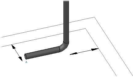

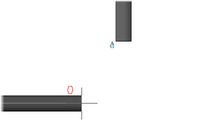

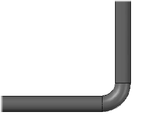

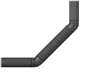

Routez la tuyauterie.

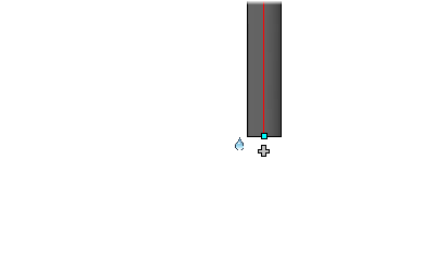

Lorsque vous cliquez dans le dessin pour spécifier un point situé près de l'extrémité du tuyau ou d'un piquage d'un équipement, la tuyauterie est accrochée au centre de l'orifice.
Si vous n'êtes pas au niveau de l'invite Spécifier le point suivant, effectuez les opérations suivantes :
groupe de fonctions Insertion de pièce
Router le tuyau.

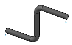

Si aucun chemin n'est trouvé jusqu'à l'orifice ouvert, vous ne pouvez pas continuer la procédure. Vous pouvez utiliser le positionnement de précision pour aligner le routage du tuyau sur l'orifice (p. ex. routez le tuyau à une élévation correspondante) avant de relancer la procédure.

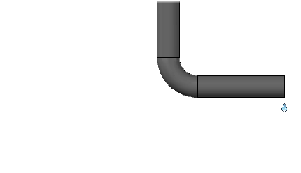

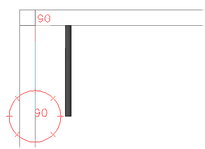

Elevation ligne et routage
Centre (alignement courant). Vous pouvez utiliser une valeur négative pour spécifier un décalage dans la direction opposée.
