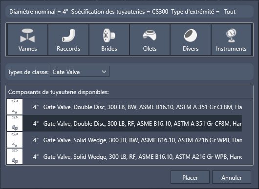

Ajoutez des vannes.
groupe de fonctions Insertion de pièce
Visualiseur de la spécification des tuyauteries.

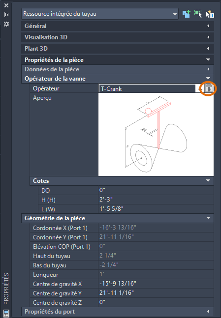

Propriétés de la pièce
Actionneur de vanne/robinet.
Dans la boîte de dialogue Actionneur, cliquez sur le bouton de remplacement de l'actionneur de vanne.

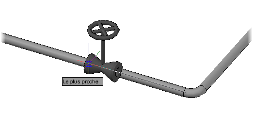

Si vous suivez un composant de tuyauterie, des options d'orifice d'attache et de point d'insertion s'affichent sur la ligne de commande.
Si le message Aucune extrémité trouvée pour le point spécifié s'affiche lorsque vous utilisez un accrochage aux objets Proche, vous pouvez augmenter l'ouverture ou effectuer un zoom arrière. Pour un accrochage correct, le glyphe Proche doit être visible lorsque le curseur se trouve directement au-dessus de la ligne d'axe du tuyau.
