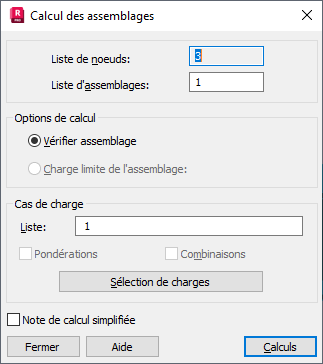

Une fois l’option sélectionnée, la boîte de dialogue Calcul des assemblages apparaît.
Spécifiez les paramètres de calcul :
- Liste de nœuds - les nœuds inclus dans un assemblage (en lecture seule).
- Liste d’assemblage - les assemblages qui seront calculés.
- Options de calcul
- Vérifier assemblage - si vous sélectionnez cette option, après les calculs, le logiciel procédera à la vérification réglementaire de l’assemblage suivant la norme sélectionnée.
- Charge limite de l’assemblage - si vous sélectionnez cette option, la charge limite de l’assemblage étudié sera calculée (le logiciel calculera les efforts maximaux que l’assemblage étudié peut transférer). Cette option n’est pas encore disponible.
- Cas de charge
- Liste - ce champ affiche la liste des cas de charges sélectionnés. Vous pouvez y saisir les numéros de cas de charges.
- Pondérations et Combinaisons - vous pouvez utiliser ces options pour sélectionner rapidement une liste de cas définie pour une structure. Après sélection de ces options, le champ d’édition Liste devient inaccessible. Dans ce champ, les numéros de toutes les combinaisons/pondérations sont automatiquement saisis.
- Sélection de charges.
Remarque : Les options Pondérations et Combinaisons ne sont disponibles que si celles-ci ont été définis dans la structure.
Sélectionnez l’option Note simplifiée pour afficher une note de calcul simple contenant les informations de base concernant l’assemblage conçu ou vérifié.
