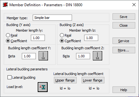

Le logiciel affiche la boîte de dialogue ci-dessous :
Le champ Type de barre affiche le nom du type de barre sélectionné (dans ce champ vous pouvez saisir un nom quelconque). Dans les zones Flambement autour de l’axe Y et Flambement autour de l’axe Z, vous pouvez définir la longueur de la barre. Vous pouvez le faire de deux façons :
Le deuxième mode de définition est très commode pour la définition simultanée de plusieurs barres dont les longueurs réelles sont différentes et dont les appuis sont disposés de la même façon. Si vous voulez enregistrer les paramètres saisis en tant que catégorie, cette façon de définir la longueur est indispensable. La saisie de la valeur 1.0 garantit que chaque barre définie en tant que Ly à l’aide de cette catégorie prendra le longueur réelle.
Dans le champ Coeff. de longueur de flamb., vous pouvez définir les coefficients de longueur de flambement de la barre en deux directions. Le logiciel propose automatiquement la longueur réelle de la barre (ou, éventuellement, la longueur totale des barres composantes).
Le coefficient de longueur de flambement dépend des conditions d’appui des noeuds aux extrémités de la barre situés dans le plan du flambement. La longueur de flambement de la barre peut être définie dans la boîte de dialogue Conditions de flambement qui s’ouvre après un clic sur l’icône représentant de façon schématique le modèle de flambement sélectionné. La boîte de dialogue Conditions de flambement propose les conditions d’appui typiques. Après la sélection d’un des modèles, la valeur du coefficient sera calculée ou prise de façon automatique.

Dans le champ Paramètres de déversement, vous pouvez sélectionner les options utilisées lors de la vérification du déversement de la barre, à savoir le type de déversement, le niveau de chargement et le coefficient de longueur de déversement. Un clic sur l’icône appropriée ouvre la boîte de dialogue de définition des paramètres correspondants.
Il est nécessaire d'inclure le niveau de l'application de charges, afin de décrire les conditions de déversement. La hauteur d'ordonnée de l'application de charge est définie dans le système des axes de section des barres. Si un déversement se produit lors du chargement de la barre dans le plan XZ, une seule coordonnée est entrée. Il s'agit d'une valeur relative comprise dans l'intervalle <-1.0,1.0>. Si la charge est appliquée au niveau d'un point caractéristique de la section - aile supérieure, aile inférieure etc., il suffit de sélectionner l’icône correspondante, la valeur de la coordonnée sera prise automatiquement.
Le calcul en déversement demande la définition de la distance entre les sections protégées contre la torsion c’est-à-dire la longueur de déversement. Puisque l’aile inférieure et l’aile supérieure peuvent être montées séparément et que, dans les cas de charge différents, les contraintes de compression peuvent apparaître dans l’aile supérieure ou dans l’aile inférieure, on distingue deux longueurs de déversement. On définit le coefficient multiplicateur de la longueur de base de la barre pour obtenir la longueur de flambement. Comme longueur de base, on prend la longueur Iz. Vous pouvez saisir la valeur du coefficient directement ou sélectionner l’icône avec les conditions d’appui typiques pour lesquelles le coefficient sera pris de façon automatique.
