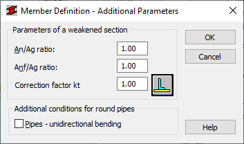

Cette option sert à définir les paramètres réglementaires avancés du type de barre acier. Pour accéder à cette option, cliquez sur le bouton Plus dans la boîte de dialogue Définition des barres - paramètres.
Vous pouvez spécifier les paramètres de barres supplémentaires suivants dans cette boîte de dialogue :
- Paramètres de la section (rapports An/Ag et Anf/Ag).
- Valeur du coefficient de correction kt ; cliquez sur cette icône pour ouvrir la boîte de dialogue Coefficient de correction kt.
- Conditions pour les tubes ronds. Si l'option Flexion simple des tubes est activée, pour ce type de section, Robot calculera le moment de flexion résultant de la somme des moments agissant le long des axes Y et Z. Le moment obtenu est la base du dimensionnement de la barre.
