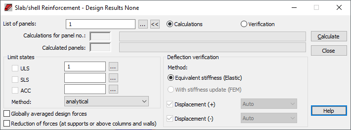

Pour commencer les calculs d'armature de la dalle ou de la coque, procédez comme suit :
- Dans la zone Etats limites, vous pouvez définir les cas de charge pris en compte lors des calculs des cas de charge individuels pour les états limites spécifiques (ELU, ELS et ACC - état accidentel). L’ELS détermine les conditions réglementaires pour la fissuration (exprimées dans certaines normes par les contraintes, déformations) excepté les flèches (champ Vérification des flèches). Indiquez les numéros des cas de charge appropriés ou cliquez sur
. Dans la boîte de dialogue Sélection, sélectionnez les cas de charge ou les combinaisons de cas de charge pour les états limites spécifiques. Si les combinaisons réglementaires ont déjà été créées, vous pouvez cocher les cases spécifiques dans la zone Etats limite (
) afin de calculer l'armature pour les combinaisons réglementaires pour les états limites voulus.
- Dans le champ Liste de panneaux sélectionnez les panneaux qui seront pris en compte lors des calculs d'armature théorique, il faut saisir les numéros des panneaux ou cliquez sur le bouton
et dans la boîte de dialogue Sélection, choisissez les panneaux
- Sélectionnez la méthode de calcul de l'armature de la dalle/coque. Les méthodes de calcul suivantes sont disponibles : analytique, moments équivalents (NEN), moments équivalents suivant Wood et Armer (rubrique connexe :Méthode de calcul de la section d'acier des plaques et coques).
Lisez attentivement les deux remarques qui suivent :
- Les calculs des panneaux ne sont effectués que pour les panneaux dont les numéros ont été saisis dans le champ Liste de panneaux et pour les cas ou les combinaisons des cas définis dans les champs ELS, ELU, ACC.
- Si l’on change les paramètres du jeu d’armatures affecté au panneau pour lequel les calculs d'armature nécessaire ont été effectués, les résultats de calculs deviennent non actuels. Les résultats de calcul d'armature sont supprimés et dans le tableau avec les résultats pour ce panneau, les cellules sont affichées en rouge (les cartographies d'armature et les coupes sur panneaux ne sont pas disponibles).
Au-dessous de la liste de panneaux, deux barres d’avancement de tâches sont disponibles : la première définit l’avancement des calculs du panneau actuel, et la seconde, de tous les panneaux calculés. À côté de chaque barre d’avancement se trouvent les champs d’éditions (inaccessibles) dans lesquels le programme affiche le numéro du panneau calculé et combien de panneaux ont été calculés.
Dans la partie inférieure de la boîte de dialogue, les options suivantes sont disponibles :
- Efforts dimensionnants - moyenne globale. Cette option est disponible lorsque les résultats des calculs des dalles et coques sont discontinus pour les forces dans les noeuds du maillage EF. Si quatre éléments finis convergent en un noeud, une valeur de force différente est déterminée pour chaque élément. Si l’option Efforts dimensionnants - moyenne globale est inactive, la moyenne est calculée pour les résultats à l’intérieur du panneau pour lequel l'armature est calculée. Si cette option est activée, la moyenne est calculée pour les résultats dans les noeuds obtenus pour tous les panneaux.
Remarque : Si l'option Efforts dimensionnants - moyenne globale est activée, il faut faire attention lors du calcul d'armature pour les structures de dalles dont les panneaux ne sont pas situés dans le même plan, car le calcul de la moyenne globale peut être effectué à partir de quantités non correspondantes.
- Réduction des forces (sur les appuis ou au-dessus des poteaux et voiles) Si vous cochez cette option, les valeurs des moments et contraintes à proximité des points d’appui (ou des appuis linéaires) seront remplacées par une valeur moyenne obtenue dans la zone de ces appuis/poteaux/voiles (voir : Réduction des valeurs dans les appuis).
Si des erreurs se produisent lors des calculs, elles seront affichées dans un message qui apparaît après la fin des calculs.

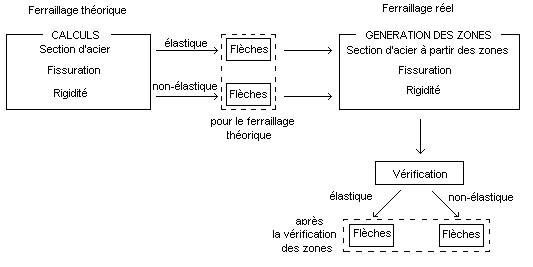

Après les calculs de la section d’acier, de la fissuration, de la rigidité et de la flèche, le programme procède à la vérification de la section d’acier des zones. La vérification est effectuée pour obtenir la valeur finale des flèches. Les nouvelles sections servent de base au calcul de la fissuration et de la rigidité. Les algorithmes de calcul pour chaque méthode sont disponibles dans la rubrique Méthodes de calcul des flèches dans les dalles/coques.
Vous pouvez effectuer une vérification (comme les calculs d'armature) selon plusieurs méthodes au choix.
- de rigidité équivalente (élastique)
- Avec la mise à jour de la rigidité (non-élastique).
La vérification peut être effectuée pour une combinaison ou une composante de la combinaison quelconque. Dans le champ ELS, vous pouvez définir un type de charge voulu : cas simples, combinaisons, analyse temporelle, etc. Sélectionnez l'option Auto pour effectuer la vérification d'une combinaison avec les déplacements élastiques les plus conséquents pour un panneau donné (quelconque, sélectionné dans la boîte de dialogue Sélection). Choisissez une combinaison à vérifier. La liste contiendra les combinaisons définies sur la liste déroulante ELS.
