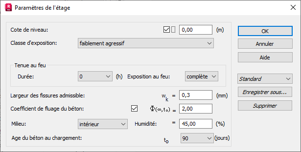

Boîte de dialogue Paramètres de l'étage (norme BS 8110)
La boîte de dialogue Paramètres de l'étage permet de définir les paramètres caractéristiques d'un étage conformément à la norme britannique (BS 8110).
Accès
Sélectionnez la présentation Dimensionnement Béton Armé Armature réelle, puis créez un nouvel élément BA ou ouvrez-en un existant.
Eléments de la boîte de dialogue
Les options suivantes décrivant un étage sont disponibles :
  • Cote de niveau : niveau de la surface supérieure d'une poutre ; il s'agit d'un paramètre additionnel qui apparaîtra dans le dessin de la poutre.
  • Classe d'exposition : paramètre utilisé lors de la vérification de l'enrobage requis.
  • Tenue au feu : paramètres utilisés lors de la vérification des dimensions minimales d'un élément et de l'enrobage requis.
    • Temps (0, 1/2, 1, 3/2, 2, 3, 4)
    • Exposé (totalement, 50%, unilatéralement)
  • Largeur des fissures admissible : paramètre utilisé lors de la vérification de l'état limite des fissures ; il est étroitement lié à l'option Correction de la fissuration par l'agrandissement de la section d'acier disponible dans la boîte de dialogue Options de calcul.
  • Coefficient de fluage : paramètre utilisé pour calculer automatiquement le coefficient de fluage.
  • Milieu et Humidité : deux grandeurs qui dépendent l'une de l'autre. Le milieu est le paramètre utilisé pour le calcul automatique de l'humidité.
  • Age du béton au chargement : paramètre utilisé dans les calculs de la flèche de longue durée.
Remarque : Les trois premières options sont utilisées pour les poutres et les poteaux BA, les autres options - uniquement pour les poutres BA.
L'option Enregistrer sous vous permet de réutiliser un jeu de paramètres d'étage. Ce jeu est enregistré dans votre dossier utilisateur courant. Vous pouvez également réutiliser ce jeu pour l'autre élément de la boîte de dialogue Paramètres de l'étage ou l'affecter à l'élément sélectionné (ou à des éléments sélectionnés de même type) dans le Gestionnaire d'éléments BA.
L'option Supprimer permet de supprimer le jeu sélectionné des paramètres de l'étage.
