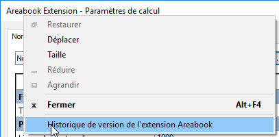

  1. Ouvrez n'importe quelle boîte de dialogue de l'Areabook Extension. Cet exemple montre la boîte de dialogue Paramètres de calcul.
  2. Cliquez sur la barre de titre de la boîte de dialogue avec le bouton droit de la souris et, dans le menu contextuel, sélectionnez l'historique des builds de l'Areabook Extension.
    La boîte de dialogue de l'historique des builds de l'Areabook Extension s'ouvre et affiche la version et le build actuels.
