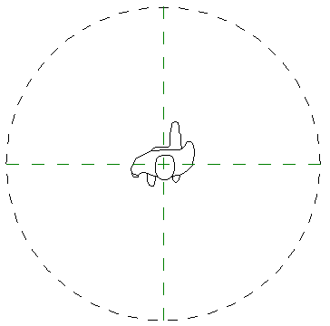

Utilisez la famille Contenu de·personnes pour indiquer les occupants d'un espace et un rayon de distance physique à prendre en compte lors de l'analyse du trajet.
La famille de contenu des personnes est utilisée pour indiquer l'occupation dans votre modèle. Le rayon inclus dans la famille bloque la trajectoire de déplacement lors de l'analyse du trajet.
Important : Lorsque vous travaillez avec du contenu de personnes dans vos modèles, gardez à l'esprit les règles suivantes :
- La famille de modèles génériques imbriqués "Cercle de distance physique métrique" est calculée comme un obstacle lors de l'analyse du trajet.
- Le paramètre "Élévation par rapport au niveau" de la famille de modèles génériques imbriqués "Cercle de distance physique métrique" doit être défini sur une valeur supérieure à 300 mm pour être pris en compte lors de l'analyse du trajet.
- Le paramètre de type "Rayon de distance physique" définit la taille de la famille imbriquée "Cercle de distance physique".
- Le paramètre de type "Visibilité du cercle de distance physique" contrôle la visibilité de la famille imbriquée "Cercle de distance physique". La famille doit être visible pour être prise en compte lors de l'analyse du trajet.
