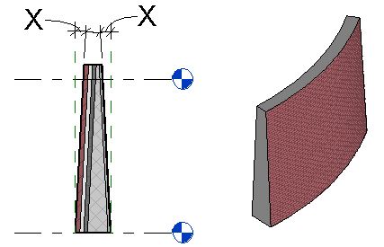

Créez des murs coniques en tant que murs architecturaux ou structurels à inclure dans votre conception.
Vous pouvez utiliser des murs coniques dans les vues en plan, d'élévation, en coupe, isométriques en 3D et en perspective. Reportez-vous à la rubrique Positionnement d'un mur conique.
Créez et modifiez des murs coniques de la même façon que les murs verticaux. Une couche de la structure d'un mur doit être définie comme "variable" avant que la coupe puisse être définie sur Conique. Reportez-vous à la rubrique À propos des murs composés. Les angles des faces du mur peuvent être définis dans les propriétés du type de mur. Les angles des propriétés du type de mur peuvent être remplacés pour un mur donné dans les propriétés d'occurrence de mur.
Placez un mur conique comme vous le feriez pour un mur vertical, puis utilisez le paramètre Occurrence de section pour sélectionner Conique. Si les angles des faces de mur sont définis dans les propriétés du type de mur, ils sont appliqués. Pour remplacer les angles définis dans les propriétés du type, sélectionnez Remplacer les propriétés de type et définissez les angles de remplacement à l'aide des paramètres Angle externe et Angle interne.
