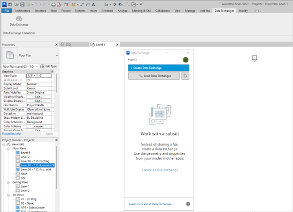

  1. Dans l’application Revit, cliquez sur Data Exchange sous l'onglet Data Exchanges. L’interface Connector s’ouvre.

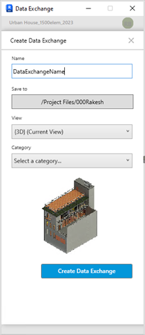

  2. Cliquez sur Create a Data Exchange pour ouvrir la fenêtre suivante. Entrez le nom, l’emplacement dans View, Category et la documentation Autodesk Docs pour votre Data Exchange. Enregistrez le fichier RVT, puis cliquez sur Create Data Exchange.
    Remarque : Si des modifications n’ont pas été enregistrées dans votre modèle, enregistrez-les dans Revit avant de créer un Data Exchange. Si vous poursuivez la création de l’échange alors que vous n’avez pas enregistré les modifications apportées au modèle, vous serez invité à le faire avant la création du Data Exchange.
