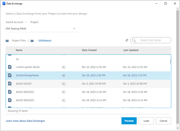

Affichez et sélectionnez dans une liste les Data Exchanges disponibles à charger dans votre modèle
  1. Sélectionnez votre projet dans la liste déroulante des projets, puis cliquez sur Load Data Exchanges.
  2. Dans la boîte de dialogue Data Exchange, sélectionnez un outil de Data Exchange disponible dans Autodesk Docs.
    Remarque : Utilisez la liste déroulante Projet pour passer d’un projet à un autre dans Autodesk Docs.
  3. Cliquez sur Load.
  4. Data Exchange est désormais répertorié dans votre modèle.
