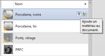

Les bibliothèques fournies par Autodesk sont verrouillées, comme l’indique l’icône représentant un cadenas. Les matériaux d’une bibliothèque verrouillée ne peuvent pas être remplacés ou supprimés. Vous pouvez copier des matériaux d’une bibliothèque verrouillée vers des bibliothèques déverrouillées créées par des utilisateurs, où les matériaux peuvent être remplacés ou supprimés. Dans la figure suivante, la bibliothèque de matériaux du projet AB est une bibliothèque utilisateur déverrouillée.
Les bibliothèques peuvent être sous-divisées en ajoutant des catégories et en déplaçant des matériaux dans les catégories. Une bibliothèque fournie par Autodesk contient plusieurs catégories de matériaux organisées par type, tels que Béton, Métal et Verre. Les bibliothèques et les catégories créées par les utilisateurs peuvent refléter différentes méthodes d’organisation, telles que les noms des projets ou leur utilisation. Dans la figure, la bibliothèque de matériaux du projet AB inclut une catégorie Construction.

Pour ajouter un matériau au projet en cours, commencez par rechercher le matériau dans une bibliothèque existante, puis utilisez l’une des méthodes suivantes :
Pour copier un matériau dans une bibliothèque, utilisez l’une des méthodes suivantes :
Si vous copiez un matériau dans une bibliothèque contenant un matériau portant le même nom, vous êtes invité à remplacer la version dans l’emplacement cible ou à conserver les deux. Si vous conservez les deux, un numéro est ajouté au nom du matériau que vous copiez (par exemple, Porcelaine, Ivoire (2).
