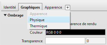

- Dans le panneau Editeur de matériaux, cliquez sur
(Ajouter une ressource) pour afficher le menu déroulant correspondant, puis sélectionnez le type de ressource que vous souhaitez ajouter. Les ressources qui sont déjà présentes dans le matériau ne peuvent pas être ajoutées et, par conséquent, ne peuvent pas être sélectionnées dans le menu déroulant Ajouter une ressource.
