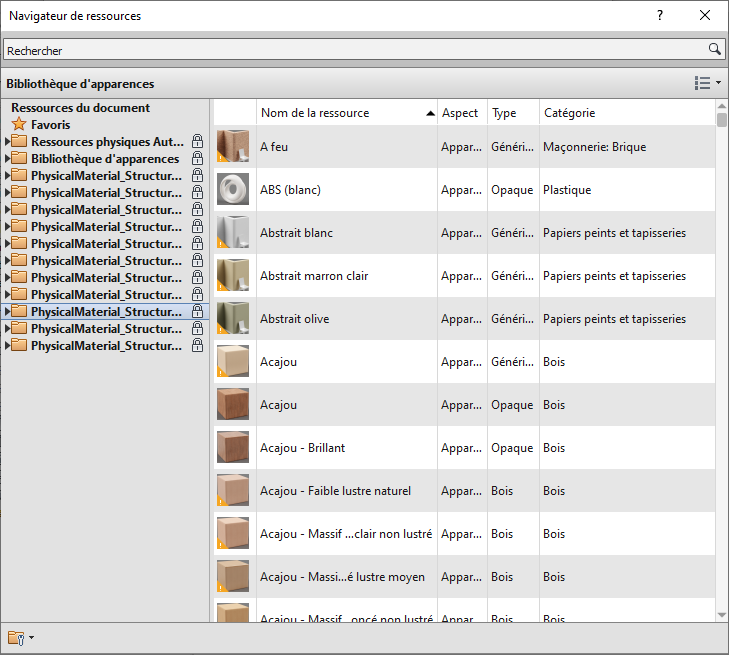

- Pour sélectionner une ressource à modifier dans l'éditeur de ressources, cliquez sur
(Ouvre/Ferme le navigateur de ressources).
Le navigateur de ressources s'affiche.
Dans la liste des ressources, l'icône
indique les ressources d'apparence héritées. Pour plus de détails, voir A propos des ressources d'apparence.
Conseil : Utilisez les nouvelles ressources d'apparence (sans l'icône
) pour les matériaux. Cette pratique garantit que les vues et les images de rendu utilisent les représentations de matériaux de la plus haute qualité et les plus récentes.
- Cliquez avec le bouton droit sur la ressource à modifier, puis cliquez sur Ajouter à l'éditeur.
