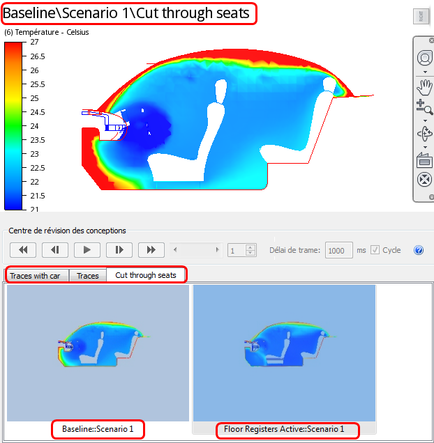

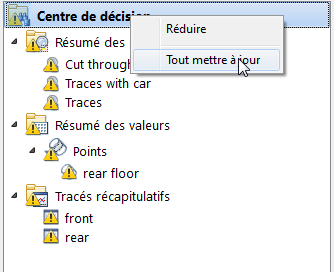

Pour commencer, ouvrez le centre de décision en cliquant sur l'onglet Centre de décision :
Pour mettre à jour tous les tracés, images et valeurs afin d'inclure la nouvelle conception, cliquez avec le bouton droit de la souris sur la barre du centre de décision et choisissez Tout mettre à jour.

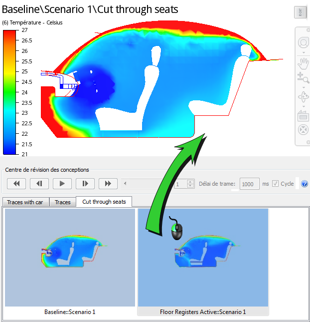

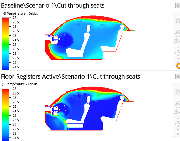

Cliquez sur l'image récapitulative Cut through seats (sous la branche Centre d'analyse de la conception).

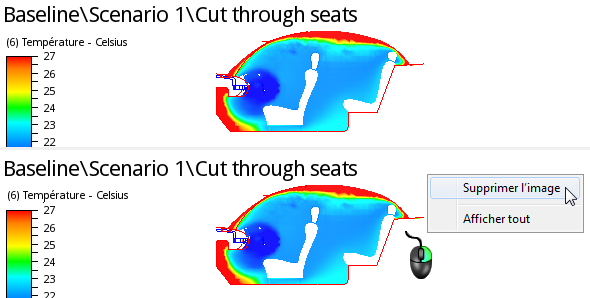

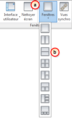

Pour visualiser en même temps l'image récapitulative pour les deux conceptions, divisez la fenêtre graphique en deux fenêtre d'affichage :
Les deux fenêtres d'affichage affichent la même image. Pour supprimer l'une de ces images, cliquez avec le bouton droit de la souris sur la fenêtre inférieure et choisissez Supprimer l'image.
Faites glisser l'image Floor Registers Active de la barre données de sortie dans la fenêtre d'affichage inférieure.
Vous pouvez remarquer que les températures sont nettement plus fraîches dans la nouvelle conception (affichée dans la fenêtre inférieure). Vous pouvez également remarquer que le refroidissement est plus uniforme dans l'espace des occupants assis à l'arrière :

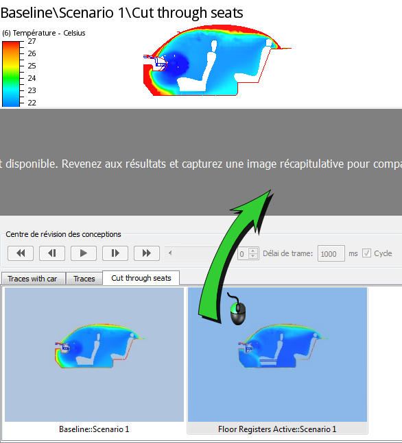

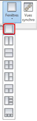

Affichez une fenêtre unique depuis le menu Fenêtres.
Faites glisser l'image qui n'est pas affichée dans la fenêtre depuis la barre données de sortie vers la fenêtre. (observez cette action ci-dessous avec l'image Floor Registers Active).
Utilisez les contrôles "VCR" ou la barre du curseur pour effectuer l'animation entre les deux conceptions.

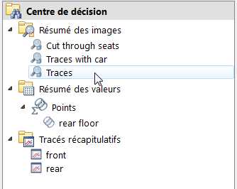

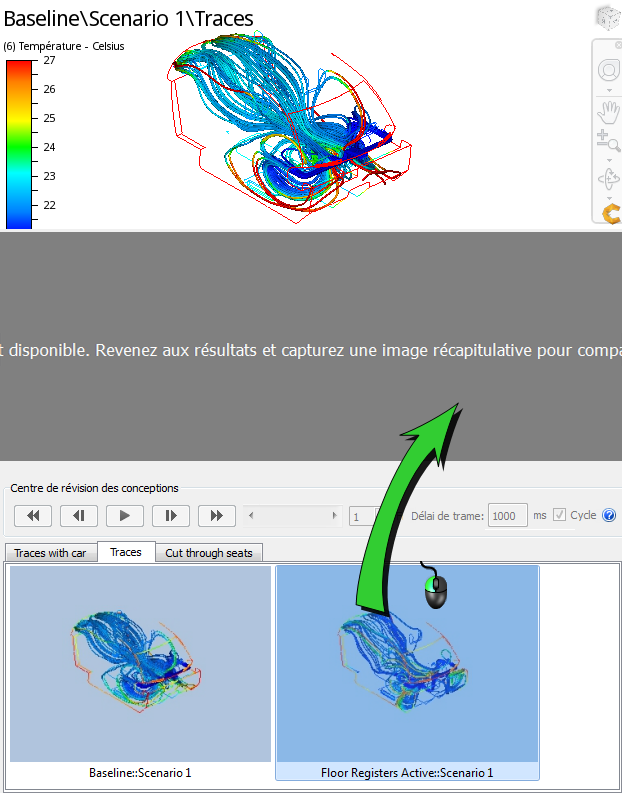

Pour visualiser les changements apportés aux modèles d'écoulement, cliquez sur l'image récapitulative Traces (sous la branche Centre d'analyse de la conception).

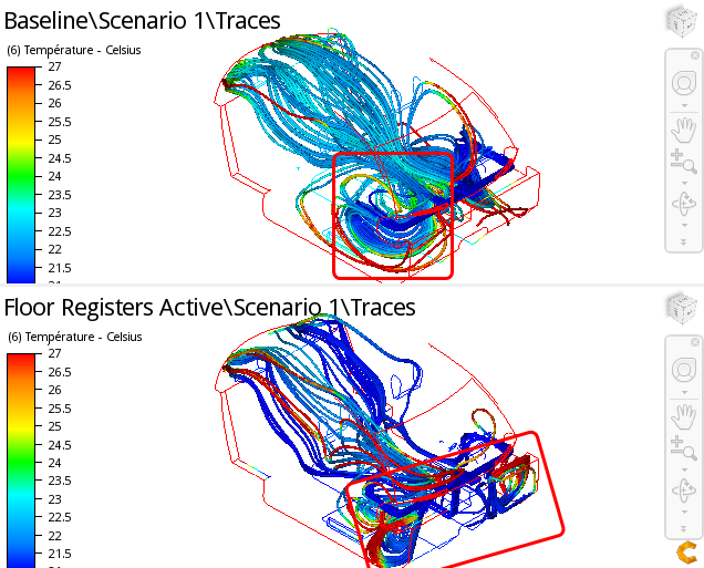

Comparez les résultats de ces deux conceptions sur la base de l'image récapitulative Traces :

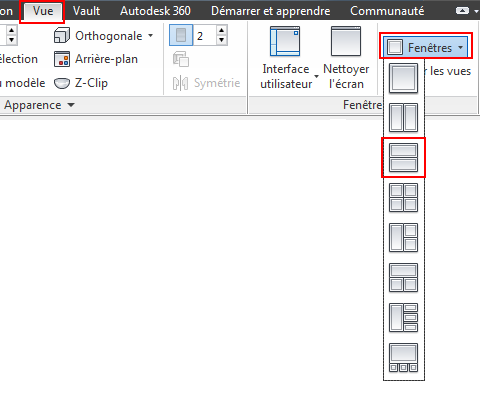

Définissez deux fenêtres en utilisant un fractionnement horizontal.
Pour supprimer l'image de la partie inférieure de la fenêtre, cliquez avec le bouton droit de la souris, puis choisissez Supprimer l'image.
Faites glisser l'image Floor Registers Active dans la fenêtre inférieure.

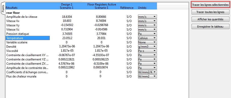

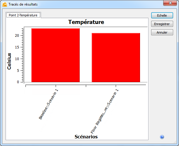

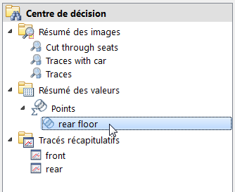

Sélectionnez le point récapitulatif rear floor (plancher arrière) dans la branche Résumé des valeurs du centre de décision.
Sélectionnez Température et cliquez sur Tracer les lignes sélectionnées.

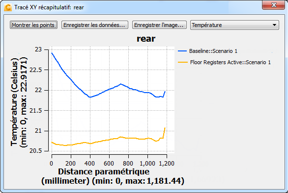

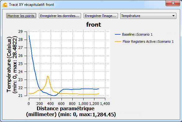

Pour visualiser les tracés de température pour l'espace avant et arrière des occupants, cliquez sur les entrées front et rear de Tracé XY récapitulatif (sous la branche Données de tracé XY).
Observations :
La nouvelle conception (tracée en jaune) montre des gradients de température inférieurs à 2 °C entre le plafond et le plancher des différents espaces des occupants.
Les températures moyennes pour les espaces avant et arrière des occupants ne diffèrent que de 1° C environ.
La variation de la température pour les deux espaces des occupants est nettement moins élevée que dans la conception de ligne de base (baseline).
