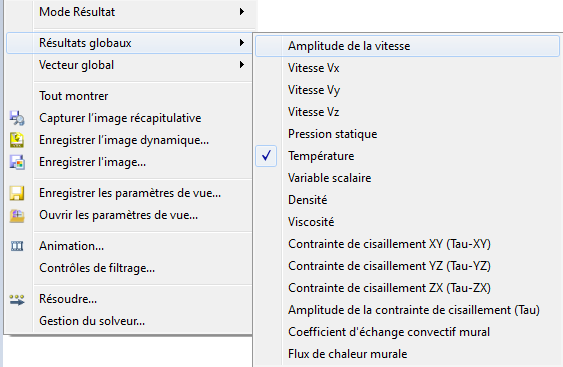

3. Pour afficher la température sur le modèle, cliquez avec le bouton droit de la souris et choisissez Résultats globaux. Sélectionnez Température dans la liste.

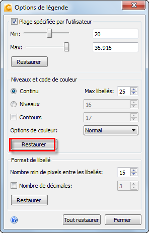

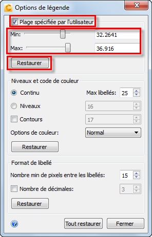

5. Pour ajuster les valeurs minimum et maximum sur la légende, cliquez avec le bouton droit de la souris sur la légende et choisissez Options.
6. Dans la boîte de dialogue Options de légende, activez Plage spécifiée par l'utilisateur. Les curseurs Min et Max permettent d'ajuster la plage de la légende (pour voir l'incidence sur l'affichage des résultats). Cliquez sur Restaurer une fois que l'opération terminée.

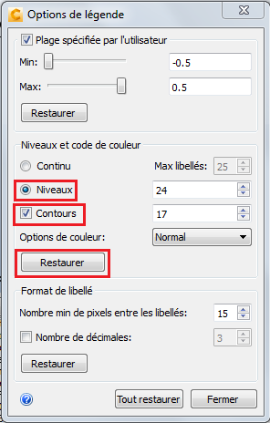

7. Pour accroître la résolution entre les valeurs, cliquez sur Niveaux, sur Contours ou sur les deux. Contrôlez les niveaux et les valeurs de contour dans les champs adjacents. Veillez à cliquer sur Restaurer une fois l'opération terminée.
les
8. Entraînez-vous à modifier le format de libellé et le nombre de décimales. Cliquez sur Tout restaurer puis sur Fermer pour quitter la boîte de dialogue Légende.

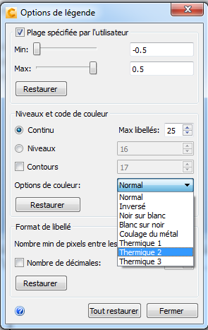

11. Cliquez avec le bouton droit de la souris sur la légende et choisissez Options. Dans le menu Options de couleur, sélectionnez Thermique 2.
12. Pour restaurer la vue, cliquez sur Restaurer et fermez la boîte de dialogue. Cliquez avec le bouton droit de la souris hors du modèle et cliquez sur Tout montrer.
