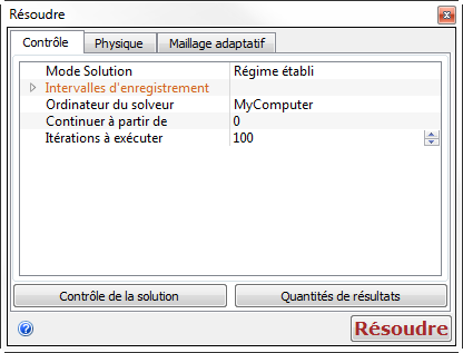

Utilisez la tâche Résoudre pour spécifier le type d'analyse à exécuter.
Plusieurs méthodes permettent d'ouvrir la boîte de dialogue Résoudre :
- Cliquez avec le bouton droit de la souris hors du modèle et sélectionnez Résoudre.
- Cliquez sur Configuration (onglet) > Simulation (panneau) > Résoudre.
- Cliquez avec le bouton droit de la souris sur la branche Résoudre de la barre Etude de conception puis cliquez sur Modifier...

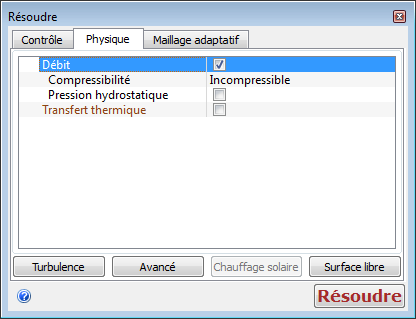

Définissez les conditions et les paramètres de solution sur l'onglet Physique.
Les paramètres par défaut définissent une analyse d'écoulement turbulent incompressible sans transfert thermique. Ces paramètres sont tous des paramètres d'ingénierie et ils sont listés ci-dessous :
Démarrez l'analyse en cliquant sur le bouton *Résoudre *.
- Définissez l'option Mode Solution sur Régime établi ou Transitoire.
- Si vous avez choisi Transitoire, définissez les paramètres transitoires (taille de pas de temps, etc.)
- Définissez les intervalles d'enregistrement pour les données de résultats et/ou les données récapitulatives.
- Sélectionnez l'ordinateur du solveur (il s'agit par défaut de l'ordinateur local).
- Si vous poursuivez une analyse, sélectionnez Itération ou Pas de temps pour Continuer à partir de.
- Entrez le nombre voulu sous Itérations à exécuter (ou Pas de temps à exécuter)
- Facultatif : vous pouvez également sélectionner les quantités de résultats supplémentaires.
- Démarrez l'analyse en cliquant sur le bouton Résoudre.
Remarque : de manière générale, il suffit de 100 itérations dans la plupart des analyses pour approcher d'une convergence. Dans certains cas, un plus grand nombre d'itérations est nécessaire. Nous examinerons l'évaluation des convergences au chapitre 12.
