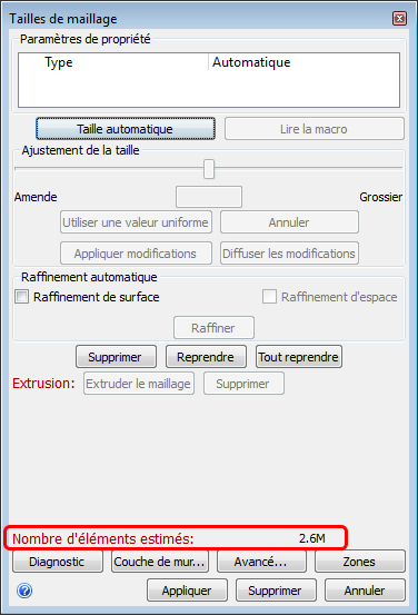

8. Pour déterminer s'il convient de modifier le maillage, cochez la case Nombre d'éléments estimés. Cliquez avec le bouton droit de la souris hors du modèle et cliquez sur Modifier... Notez le nombre d'éléments.
nombre d'éléments
Remarque : le nombre que vous voyez peut différer légèrement en fonction des petites variations du modèle imputables au système de CAO d'origine.
Remarque : n'oubliez pas que vous devez prévoir 2 Go de RAM pour chaque tranche d'un million d'éléments.

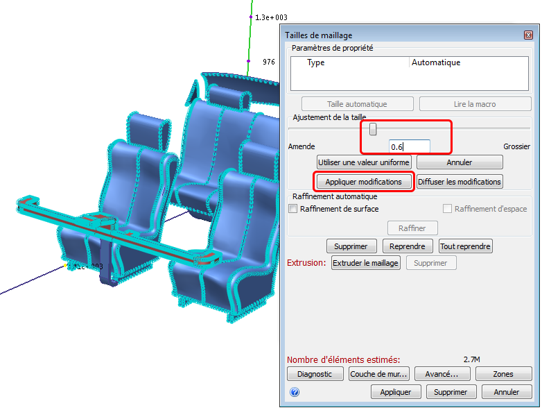

Remarque : l'aperçu du maillage montre un nœud sur l'épaisseur du conduit. Puisque nous obtiendrons de meilleurs résultats avec 3 ou 4 nœuds sur les passages importants, nous allons affiner le maillage à cet emplacement. Par contraste, les sièges présentent une distribution d'un maillage plus fin. Puisque la distribution du maillage sur les surfaces intérieures n'a que peu d'incidence sur le maillage dans les régions d'écoulement, un maillage plus grossier réduira les ressources et le temps nécessaires pour l'analyse.
10. Sélectionnez les deux volumes d'air dans les conduits. Dans la boîte de dialogue Tailles de maillage, faites glisser le curseur d'ajustement de la taille à environ 0,6. Cliquez sur Applique modifications.
ajuster la taille

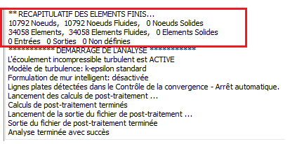

16. Faites défiler vers le haut dans la barre données de sortie pour noter le nombre d'éléments final.
vue du maillage 1
vue du maillage 2
nombre de maillages finaux
