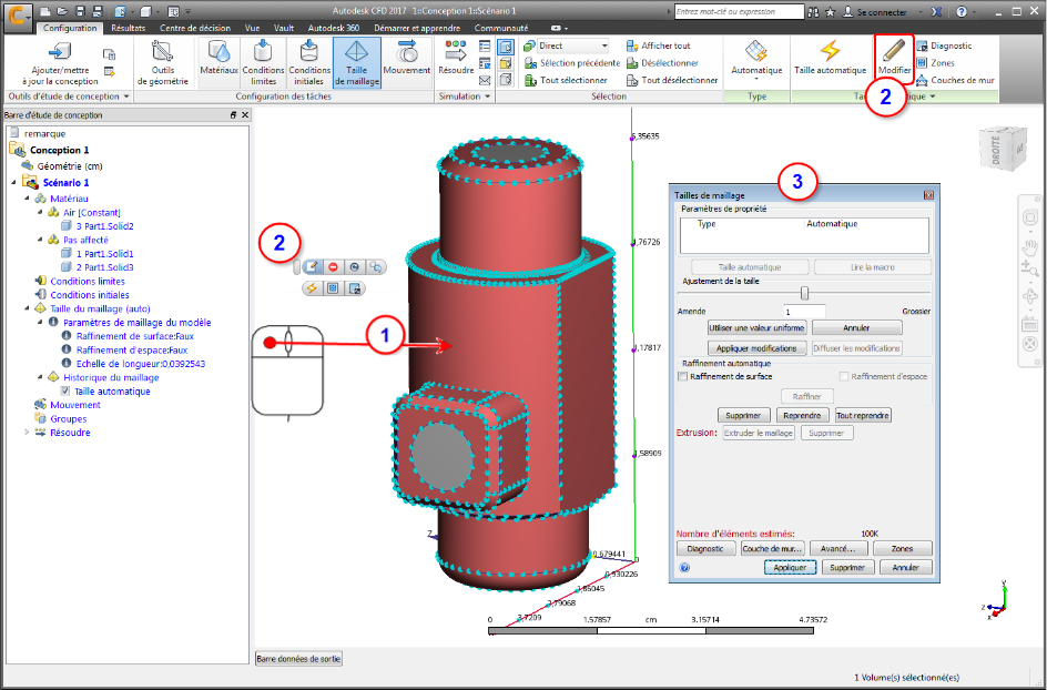

Servez-vous des outils de maillage pour personnaliser la distribution du maillage. Tous ces outils sont accessibles dans la boîte de dialogue d'édition rapide Tailles de maillage. Pour simplifier le processus de travail, de nombreux outils sont également disponibles dans la barre d'outils et le groupe de fonctions contextuel.
Barre d'outils contextuelle :
Cliquez avec le bouton droit de la souris sur ou près du modèle :
barre d'outils intelligente de maillage
  1. Ouvrez la boîte de dialogue d'édition rapide Tailles de maillage.
  2. Ouvrez la boîte de dialogue de définition automatique de taille de maillage
  3. Créez des zones de raffinement du maillage. (Pour focaliser le maillage sur les zones critiques.)
  4. Vérifiez le modèle à l'aide de Diagnostics. (Pour supprimer les caractéristiques qui pourraient devenir problématiques.)
  5. Supprimez une pièce sélectionnée. (Pour enlever les pièces moins importantes et réduire le temps d'analyse.)
  6. Reprenez une pièce sélectionnée.

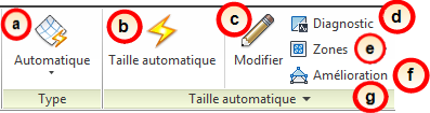

  1. Passez de la définition des tailles de maillage automatique à la définition manuelle et vice versa.
  3. Ouvrez la boîte de dialogue d'édition rapide Tailles de maillage.
  5. Créez des zones de raffinement du maillage. (Pour focaliser le maillage sur les zones critiques.)
  6. Modifiez ou désactivez l'amélioration du maillage.
  7. (Dans le panneau d'extension du groupe de fonctions contextuel.) Personnalisez la distribution du maillage en modifiant les commandes de maillage avancées.

  1. Sélectionnez la pièce.
  2. Ouvrez la boîte de dialogue d'édition rapide Tailles de maillage.
  3. Effectuez les raffinements appropriés ou faites appel au raffinement automatique.
    raffiner le maillage
