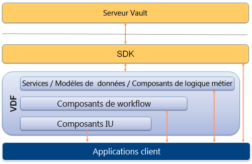

La fonction VDF (Vault Developer Framework) est une structure avancée plus performante que l'API existante.
Elle offre les avantages suivants :
L'objectif de la fonction VDF est de fournir des composants de gestion de données évolutifs et légers qui permettent de créer rapidement des compléments et des applications clients. En outre, la fonction VDF permet de faire évoluer continuellement les compléments existants selon les nouvelles fonctions et les améliorations apportées.
Le diagramme ci-dessous illustre le lien entre la fonction VDF et le serveur du coffre-fort et vos applications clients.
