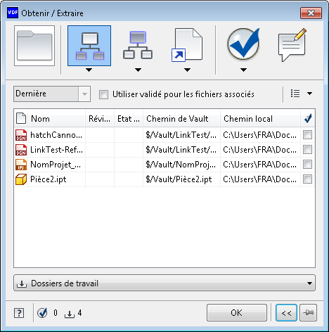

Téléchargement et extraction
Permet aux utilisateurs d'obtenir une copie d'une entité dans un coffre-fort. La copie peut être téléchargée dans un dossier de travail local, extraite du coffre-fort, mais pas téléchargée, ou les deux.

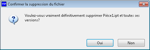

Boîte de message Commun
Propose une interface utilisateur graphique standard permettant d'afficher les messages prenant en charge les fonctions ci-dessous :
  • Personnalisation des boutons d'action
  • Personnalisation du texte des messages
  • Remplacement du texte des messages par une commande utilisateur personnalisée
  • Affichage des messages pour les exceptions d'application

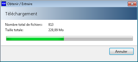

Boîte de dialogue Progression
Propose une interface utilisateur graphique standard pour une boîte de dialogue Progression. La boîte de dialogue prend en charge un en-tête, un indicateur de progression et un nombre illimité de lignes de propriétés et/ou de textes relatifs à l'état.
