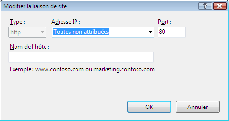

  3. Dans la boîte de dialogue Services Internet (IIS), développez Ordinateur local ►Sites. Cliquez ensuite sur Site Web par défaut avec le bouton droit de la souris, puis choisissez Liaisons.
  4. Sélectionnez le paramètre HTTP et cliquez sur Modifier.
  5. Changez le numéro de port en 80 et cliquez sur OK.

  5. Cliquez avec le bouton droit de la souris sur Site Web par défaut, puis choisissez Modifier les liaisons.
  6. Sélectionnez le paramètre HTTP et cliquez sur Modifier.
  7. Changez le numéro de port en 80 et cliquez sur OK.
