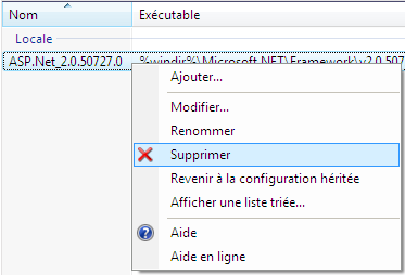

  4. Cliquez deux fois sur Filtre ISAPI .
  5. Cliquez avec le bouton droit sur le filtre qui est à l'origine de l'erreur et choisissez Supprimer.

  5. Cliquez deux fois sur Filtre ISAPI .
  6. Cliquez avec le bouton droit sur le filtre qui est à l'origine de l'erreur et choisissez Supprimer.
