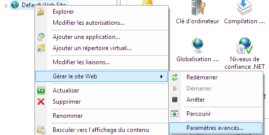

  4. Dans la section Gérer le site Web, cliquez sur Paramètres avancés.

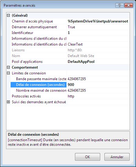

  5. Dans la boîte de dialogue Paramètres avancés, développez Limites.
  6. Réglez la valeur du délai d'expiration sur 900 et cliquez sur OK.

  4. Dans la boîte de dialogue Services Internet (IIS), développez Ordinateur local ► Sites, puis cliquez sur Site Web par défaut avec le bouton droit de la souris et choisissez Modifier les liaisons > Gérer le site Web > Paramètres avancés.
  5. Développez Limites de connexion, changez la valeur Délai en 900 et cliquez sur OK.
